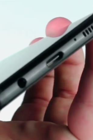

! _. N& J7 Q5 L9 g; y手机底部的小孔看似微小,作用却至关重要,其中主要包括数据线插孔、扬声器孔、耳机插孔等。这些小孔直接关联着手机的声音输出、输入功能,一旦被灰尘堵塞,不仅会影响音质,导致扬声器播放声音模糊、音量变小,还可能让麦克风收音不清晰,甚至影响耳机与手机的连接稳定性。长期不清理,灰尘还可能与手机内部的湿气结合,加速零件老化,缩短手机使用寿命,因此定期清洁这些小孔十分必要。! ~0 |8 }9 r' O! o

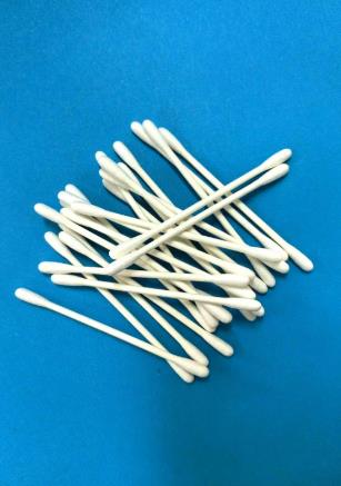

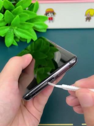

清洁手机小孔的原则是温和操作、避免损伤,盲目清理很可能戳坏内部精密零件,反而得不偿失。虽然网上有专门清理的工具,但是我们在生活中的随处可见用品就可以作为清理工具。比如棉签,牙刷就适合清理大部分表层灰尘。操作时,取一根干净的棉签,无需蘸取任何液体,对准扬声器孔轻轻划圈擦拭,同时稍稍用力,利用棉签尖端的棉花将表层灰尘带出。; p9 M1 y0 e/ {( L' O- d3 \1 f
: D5 Q+ w5 B$ T4 m
9 E$ w7 ~3 b1 N9 P1 a+ q
2 w& b& ?+ ?+ \8 A9 g% u6 G6 o" D
% P# |7 X( }: D  v! n" Y! p
' B: Y7 L% i2 c& l
如果孔径足够大,可以将棉签尖端轻轻压入孔中,注意力度一定要轻柔,只需让棉花刚好嵌入槽孔即可,切勿用力按压,以免棉花脱落残留在内。嵌入后缓慢来回转动棉签,充分吸附孔内灰尘,若发现棉签变脏,及时更换新的,避免将灰尘再次带入孔中。这种方法适合清理灰尘不算顽固、堆积不深的情况,操作简单且无损伤风险,新手也能轻松上手。

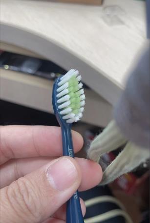

" g( V5 r" V1 W: X/ U) d) ?4 a' B- L对于一些附着较紧的灰尘,仅靠干棉签难以彻底清理,这时可以借助中等硬度的牙刷和少量酒精。这里需要特别注意,牙刷的硬度要适中,过硬的牙刷毛可能会刮伤手机外壳,甚至戳坏小孔内的零件,软毛牙刷则力道不足,清洁效果不佳。酒精需选用医用酒精,浓度75%为宜,且用量一定要控制,仅用牙刷尖端沾取极少量酒精即可,沾取后先轻轻甩动几下,确保没有多余酒精滴落,避免酒精渗入手机内部造成短路。
# [' G4 u: M' l2 K' O9 j# p. q5 N7 }$ S' s: E7 j: e0 o
6 @. Q( v: s2 P6 S0 s& a" P0 I
e.jpg 7 |/ O* l6 b9 N" z" ]: V% M, ~# G
0 ~3 y; T9 _0 g4 K" k0 v1 ?. L
5 q& @5 V" j! |0 `1 s" g. d9 [
清洁时,用沾有少量酒精的牙刷,对着手机底部积灰的扬声器等部位轻轻刷,刷方向可根据孔位走向调整,力度以能带出灰尘又不损伤零件为准。酒精具有挥发快、杀菌消毒的特点,既能有效溶解顽固灰尘,又不会在手机表面残留水分,是清洁顽固灰尘的得力帮手,但务必牢记少量避免破坏手机功部件。9 ~1 t% d8 l5 s, N6 v

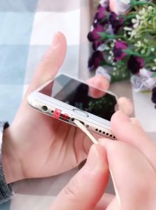

针对耳机插孔这类较深、缝隙较窄的小孔,棉签和牙刷难以深入清洁,这时可以用牙签搭配双面胶来操作,精准清除孔内隐藏灰尘。首先取一根干净的牙签,注意选择尖端圆润的款式,避免尖锐部分划伤孔壁。然后在牙签尖端轻轻缠上少量双面胶,缠的时候要保持平整,不要留有凸起,以免无法深入孔内。* b7 Z+ A' l% C1 L0 @' W7 J
! s- i+ C1 E, p2 I" S3 M" }
3 _8 Q, ~' N! b: o+ |/ U/ q& e. x
" t& G3 w6 P+ H  p
5 v- C% J$ e, b7 f; G; f
/ F& b8 e* x$ C; {, S9 ?将缠好双面胶的牙签尖端缓慢插入耳机插孔,轻轻转动,利用双面胶的粘性将孔内的灰尘、绒毛等杂物粘出。整个过程一定要放慢速度、控制力度,绝对不能用力戳刺,否则很容易破坏插孔内部的金属触点,导致接触不良。若一次清洁不彻底,可更换双面胶重复操作,直到粘出的杂物明显减少。
